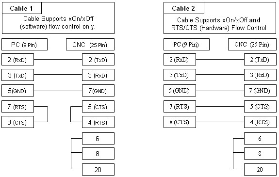

Siemens Sinumerik 850M ve 850T kontrol sistemlerinde güvenilir DNC haberleşmesi, seri port yapılandırmasının hassasiyetine bağlıdır. 5011 ve 5013 makine parametrelerinin doğru ayarlanması, Baud Rate ve Flow Control (akış kontrolü) değerlerini güncel PC ortamlarıyla uyumlu hale getirir. Yaygın karşılaşılan veri kaybı veya haberleşme zaman aşımı hatalarını önlemek için, sinyal gürültüsünü minimize eden kaliteli, ekranlı (shielded) bir RS232 kablo kullanılması ve XON/XOFF ile donanım akış kontrolü (RTS/CTS) protokollerinin eşleştiğinden emin olunması kritik önem taşır.

Kablo tipi 1 yaygın olarak kullanılsa da, hem yazılım hem de donanım akış kontrolünü desteklediği ve daha geniş bir CNC model yelpazesiyle uyumlu olduğu için Kablo 2 önerilmektedir.
DTE Kablo şeması
